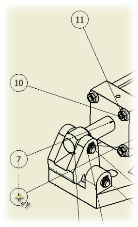

W niniejszym przykładzie linia odniesienia dla numeru pozycji 1 (identyfikującego bazę) niepotrzebnie przecina cylinder. Poniżej opisano procedurę przesuwania zarówno numeru pozycji, jak i strzałki linii odniesienia.
  1. Przesuń kursor myszy na numer pozycji 1. Numer pozycji i linia odniesienia zostaną zaznaczone, natomiast wewnątrz numeru pozycji zostanie wyświetlony zielony węzeł edycji.
  2. Przesuń kursor nad uchwyt. Gdy obok kursora pojawi się znacznik, przeciągnij numer pozycji w dół do numeru pozycji 7.
  3. Przeciągnij numer powoli na numer pozycji 7 i dalej w dół.
    Podczas przeciągania w dół wyświetlana jest pionowa kropkowana linia, wskazująca, że przesuwany numer pozycji jest w jednej linii z numerem pozycji 7.
  4. Zwolnij przycisk myszy, aby zatwierdzić nowe położenie numeru pozycji, jak przedstawiono na ilustracji poniżej.
