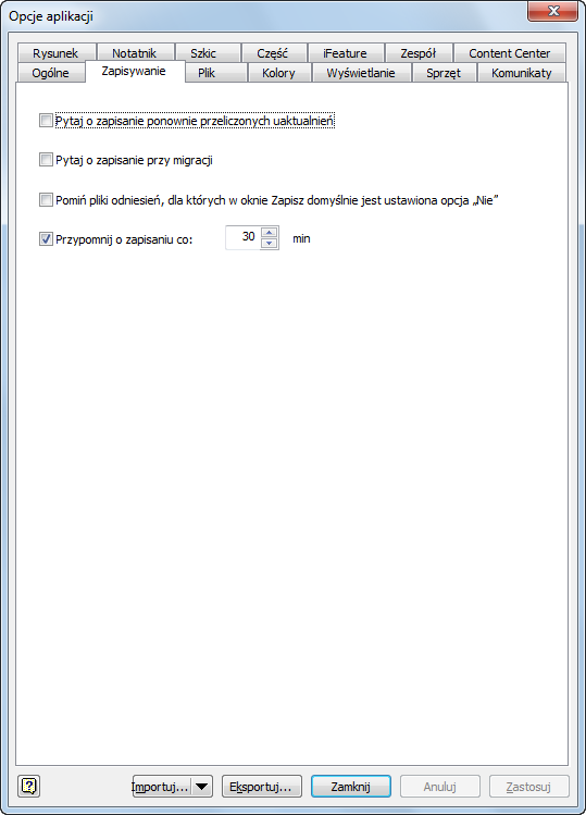

Ważne informacje do zapamiętania:
Rysunek 1

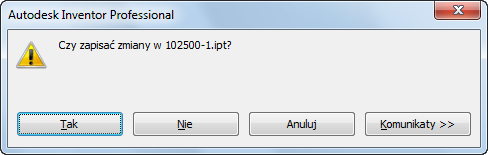

Monituj o zapisanie przed migracją
Rysunek 2 — okno dialogowe z monitem

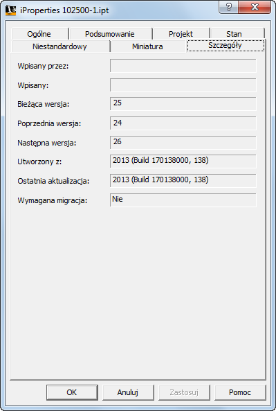

Jak sprawdzić stan migracji
W programie Inventor stan migracji pliku można sprawdzić za pomocą właściwości iProperties.
Rysunek 3
Krok 2: na karcie iProperties można znaleźć informacje o wersji. W polu Wymagana migracja wartość Tak oznacza, że plik nie został jeszcze poddany migracji.
