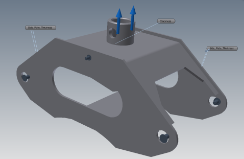

Wybór parametrów
Wybierz parametry do optymalizacji:
  1. Na wstążce kliknij opcję Parametry
  2. Wybierz element w oknie graficznym lub przeglądarce.
  3. Kliknij parametry, które należy uwzględnić podczas optymalizacji.
    • Aby określić zakres parametru, kliknij strzałkę w dół. Określ wartości za pomocą jednej z metod wymienionych w sekcji Określanie zakresu. Kliknij przycisk OK, aby zaakceptować wartości zakresu.
  4. Kliknij przycisk OK , aby zaakceptować parametry i zakończyć polecenie. Można też kliknąć przycisk Zastosuj , aby dodać parametry bez zakończenia polecenia.
    Wskazówka: Można również kliknąć prawym przyciskiem myszy i wybrać polecenie Zastosuj lub Zakończ z menu kontekstowego.
Określanie zakresu:
Uwaga: Domyślny zakres parametrów to +/- 10%, zgodnie z wartością określoną w oknie dialogowym Ustawienia.
