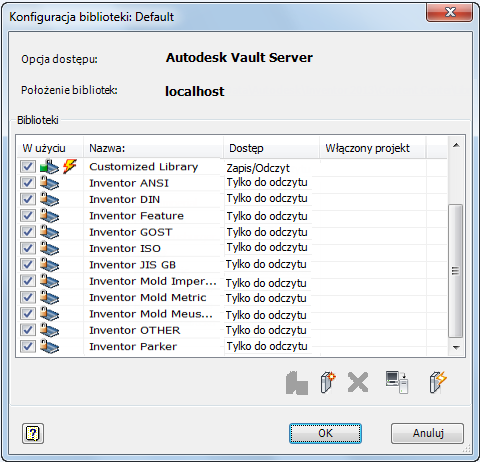

  1. W oknie dialogowym Projekt kliknij przycisk „Konfiguruj biblioteki Content Center”, aby wywołać okno dialogowe Konfiguruj biblioteki. Patrz rysunek 1.

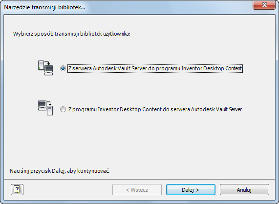

  2. Kliknij przycisk „Podręcznik przenoszenia biblioteki...”, aby wyświetlić okno dialogowe Podręcznik przenoszenia biblioteki. Patrz rysunek 2. Wybierz opcję Z Autodesk Vault Server do Inventor Desktop Content.

  3. Kliknij przycisk [Dalej], aby zalogować się do serwera Vault. Patrz rysunek 3.
