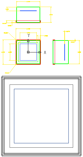

Kliknij polecenie Wyświetl powierzchnię na pasku narzędzi nawigacji, a następnie wybierz przednią powierzchnię pokrywy. Powierzchnia zostanie ustawiona równolegle do ekranu.
Kliknij ikonę kartę widok panel Wygląd Styl wizualny, a następnie wybierz opcję Szkieletowy z menu rozwijanego.
Uwaga: W programie Autodesk Inventor domyślnie ustawionym stylem wizualnym wyświetlania jest Cieniowany. Opcjonalne style wizualne obejmują Model krawędziowy, Model krawędziowy z ukrytymi krawędziami i inne.
Jeśli chcesz, możesz teraz porównać ten widok z przodu zespołu programu Autodesk Inventor z widokiem z przodu na rysunku 2D z oryginalnego pliku DWG. Geometria w dwóch plikach musi być taka sama.
