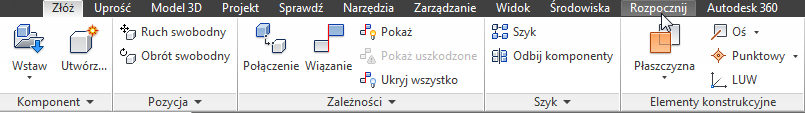

Dostęp do środowiska z pliku zespołu
  1. Kliknij kartę Środowiska dostępną na wstążce w pliku Środowiska.
  2. Kliknij jedno z dostępnych środowisk.
Uwaga: Środowiska: Symulacja dynamiczna i Analiza naprężeń są dostępne w obu programach — Autodesk Simulation Suite oraz Autodesk Inventor Professional. Środowiska: Kabel i wiązka oraz Przewody rurowe są dostępne jedynie w ramach programu Autodesk Inventor Professional.

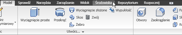

Dostęp do środowiska z pliku części
  1. Kliknij kartę Środowiska dostępną na wstążce w pliku Część.

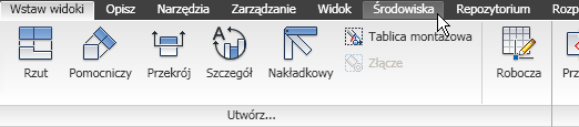

Dostęp do środowiska z pliku rysunku
  1. Kliknij kartę Środowiska dostępną na wstążce w pliku rysunku.
  2. Tablica montażowa to jedyne Środowisko dostępne w pliku Rysunek. Kliknij opcję Widok tablicy montażowej.

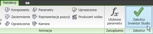

Wychodzenie ze środowisk dostępnych na karcie Środowiska
Po prawej stronie wstążki, na panelu Koniec kliknij przycisk Zakończ [środowisko].
