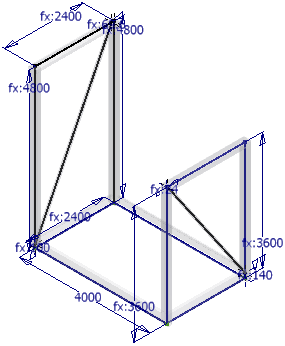

Modyfikacja szkieletu
Komponenty ramy są połączone ze szkieletem szkicu. Zmodyfikujemy szkice w elemencie frame_generator.ipt, aby zobaczyć, w jaki sposób wpłynie to na elementy ramy.
  1. Edytuj element frame_generator:1.
  2. Na wstążce kliknij kartę Zarządzanie panel Parametry Parametry .
  3. Zmień wartość dla base_L na 3000 mm.
  4. Kliknij przycisk Gotowe.
  5. Powróć do zespołu. Komponenty ramy, w tym różne połączenia i przycięcia, zostają zaktualizowane, tak aby dopasować zmiany.
  6. Zamknij zespół.
