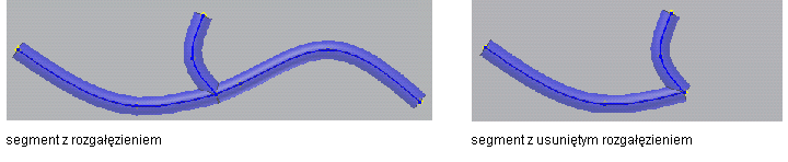

Przed usunięciem całego segmentu należy rozważyć, czy punkty z usuwanego segmentu pozostawić na przewodach, które przechodzą przez dany segment. Dzięki temu można zachować kształt segmentu po jego usunięciu. Aby zachować punkty, należy kliknąć kartę Przewody/Kable w oknie dialogowym Ustawienia wiązki przewodów i kliknąć pozycję Dziedzicz punkty segmentu po usunięciu segmentu. Wszystkie części wirtualne dołączone do segmentu również można usuwać.
Aby usunąć segment, należy wybrać segment z przeglądarki lub okna graficznego, kliknąć prawym przyciskiem myszy, a następnie z menu kontekstowego wybrać polecenie Usuń. Jeśli usunięty segment jest rozgałęzieniem, dwa pozostałe segmenty nie zostają połączone.
Kiedy segment jest usuwany, wszystkie przewody i kable trasowane przez ten segment są usuwane wyłącznie z trasy tego segmentu. Jeśli przewód lub kabel był trasowany tylko przez usunięty segment, obiekt powraca do stanu sprzed trasowania. Jeśli przewód lub kabel był trasowany przez więcej niż jeden segment, pozostaje on trasowany przez inne segmenty.
