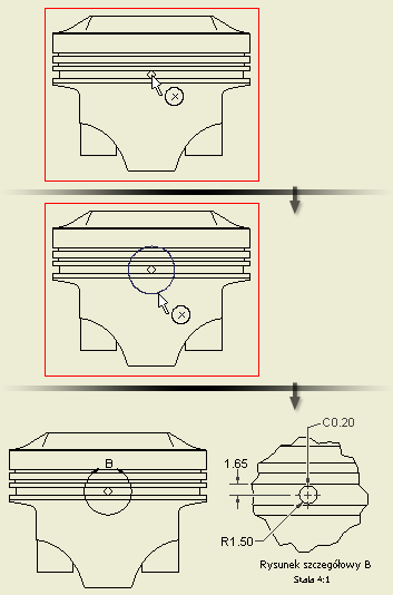

Można tworzyć i umieszczać szczegóły rysunkowe pokazujące określony fragment widoku, przypisując dowolną skalę do widoku. Podczas tworzenia szczegółu prezentacji z torami montażowymi, tory montażowe są widoczne, ale mogą być w razie potrzeby wyłączone.
- Na wstążce kliknij
kartę Wstaw widoki
panel Utwórz
Szczegół
- Wybierz istniejący widok jako widok macierzysty.
- W oknie dialogowym Szczegół ustaw identyfikator widoku, skalę oraz widoczność etykiety widoku. Jeśli zachodzi taka potrzeba, kliknij przycisk Edytuj etykietę widoku i edytuj etykietę szczegółu w oknie dialogowym Formatowanie tekstu.
- Ustaw styl wyświetlania i kształt i kształt krawędzi dla szczegółu.
- Ustaw Kształt wycięcia. Jeśli wybierzesz Gładki kształt wycięcia możesz wybrać wyświetlanie pełnej obwiedni szczegółu oraz dodać linię połączenia szczegółu z obwiednią w widoku macierzystym.
- W oknie graficznym kliknij, aby wskazać środek określonego szczegółu, a następnie przesuń kursor i kliknij, aby wskazać obwiednię szczegółu.
- Przesuń podgląd w żądane miejsce i kliknij, aby umieścić widok. Szczegół jest proporcjonalny do kształtu krawędzi.
