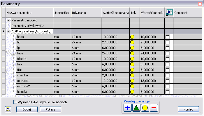

Dołączenie zewnętrznej tabeli
  1. Kliknij opcję Połącz w oknie dialogowym Parametry.
  2. Wybierz wcześniej utworzony plik nozzle.xls.
  3. Kliknij przycisk Otwórz.
    W programie zostanie zaimportowana zewnętrzna tabela do okna Parametry.
  4. Przejrzyj nazwy i wartości parametrów.
  5. Po zakończeniu przeglądania kliknij Gotowe.
