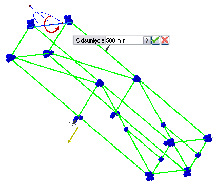

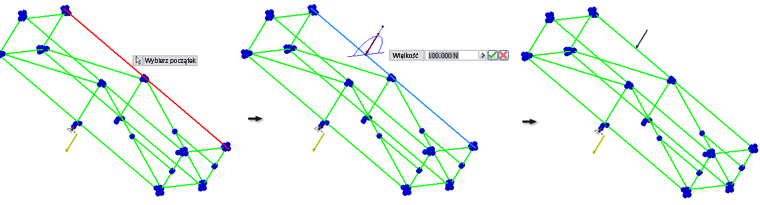

  8. Określać wiązania. Wybierz belkę lub węzeł, aby określić pochodzenie. Użyj znaczników lub okien dialogowych do określenia pochodzenia i wartości, takich jak Wielkość lub Kąt w płaszczyźnie.
  9. Do definiowania obciążeń wykorzystywane jest podobne, interaktywne podejście. Komunikaty narzędzi zawsze odpowiadają aktualnie wybranemu uchwytowi. Wprowadź bezpośrednio dokładną wartość danego parametru. Zdefiniuj Odsunięcie przy pomocy wartości absolutnych lub względnych.
