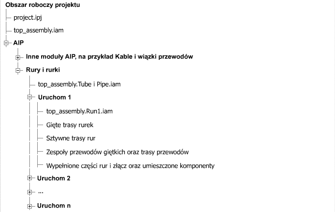

Następujący obraz ilustruje uproszczoną strukturę pliku na dysku lokalnym. Pogrubione rozgałęzienia oznaczają folder na dysku lokalnym zawierający pojedyncze pliki. Normalne rozgałęzienia oznaczają pliki.
Uwaga: Jeśli zespół przewodów rurowych jest konwertowany do generatora zespołu iAssembly, każda konfiguracja posiada specjalny podkatalog w folderze zespołu nadrzędnego, zawierający tą samą strukturę plików Inventor i AIP co w pojedynczym zespole przewodów rurowych.

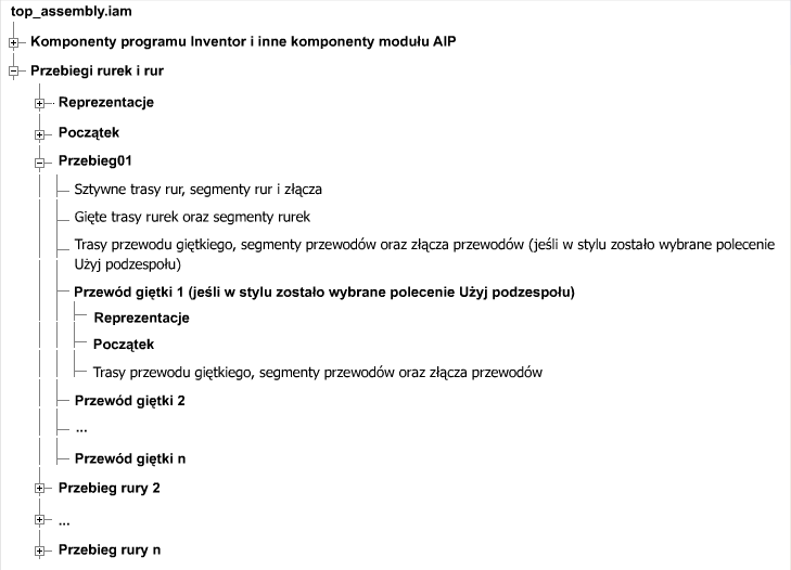

Porównanie struktury plików lokalnych w przeglądarce Modelu. Następujący obraz ilustruje uproszczoną, domyślną strukturę przeglądarki Modelu. Pogrubione rozgałęzienia oznaczają folder kontenera w przeglądarce Modelu. Normalne rozgałęzienia oznaczają części trasy w przeglądarce Modelu. Na obrazie nie jest pokazana konfiguracja zespołu, ale struktura przeglądarki Modelu również stosuje się do pojedynczego składnika zespołu.
