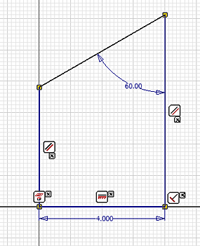

Wiedza o tym, które wiązania są stosowane do poszczególnych elementów geometrii, jest niezbędna, aby przewidzieć zachowanie szkicu.
- Prawym przyciskiem kliknij w pusty obszar szkicu.
- Wybierz opcję Gotowe z menu kontekstowego, aby przerwać umieszczanie wymiarów.
- Prawym przyciskiem kliknij ponownie w pusty obszar szkicu.
- Teraz wybierz opcję Pokaż wszystkie wiązania z menu kontekstowego.
Zauważ, że ikony wyświetlane są w pobliżu geometrii ze wskazaniem na stosowane wiązania.
