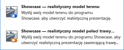

Procesy robocze użytkownika mogą być kopiowane, modyfikowane lub usuwane, gdy nie są już potrzebne. Standardowe procesy robocze są dostępne do bezpośredniego wykorzystania lub jako gotowe szablony służące do tworzenia dodatkowych procesów roboczych użytkownika. Procesy robocze użytkownika są oznaczone pomarańczową flagą, zaś procesy standardowe są oznaczone flagą niebieską. W trakcie tworzenia procesu roboczego użytkownika zalecana jest zmiana jego nazwy i opisu, która ma na celu ułatwienie określenia przeznaczenia procesu roboczego.
