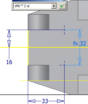

 Rozpocznij nowy szkic na górnej powierzchni części.
 Rozpocznij nowy szkic na górnej powierzchni części.  Użyj polecenia Rzutuj element. Wybierz płaszczyznę konstrukcyjną na środku części, aby odwzorować płaszczyznę konstrukcyjną jako linię bieżącego szkicu.
 Użyj polecenia Rzutuj element. Wybierz płaszczyznę konstrukcyjną na środku części, aby odwzorować płaszczyznę konstrukcyjną jako linię bieżącego szkicu.  Umieść dwa punkty (Punkt, Punkt środkowy) wzdłuż jednej pionowej linii.
 Umieść dwa punkty (Punkt, Punkt środkowy) wzdłuż jednej pionowej linii.  Wstaw wiązanie pionowe między tymi punktami, aby je wyrównać.
Wstaw wiązanie pionowe między tymi punktami, aby je wyrównać.  Dodaj wymiar 16 mm od środka bazy do górnego punktu środkowego.
 Dodaj wymiar 16 mm od środka bazy do górnego punktu środkowego.  Wymiar określ całkowitą odległość między obydwoma punktami. Wybierz dwa punkty środkowe. Zamiast dodawania liczby do całkowitej odległości, anuluj zaznaczenie wartości w oknie dialogowym. Następnie wybierz wymiar 16 mm, aby dodać zmienną wymiaru do okna dialogowego. Wprowadź operator mnożenia *, a następnie liczbę 2.
 Wymiar określ całkowitą odległość między obydwoma punktami. Wybierz dwa punkty środkowe. Zamiast dodawania liczby do całkowitej odległości, anuluj zaznaczenie wartości w oknie dialogowym. Następnie wybierz wymiar 16 mm, aby dodać zmienną wymiaru do okna dialogowego. Wprowadź operator mnożenia *, a następnie liczbę 2.  Dodaj wymiar 33 mm od przedniej krawędzi części do jednego z punktów środkowych.

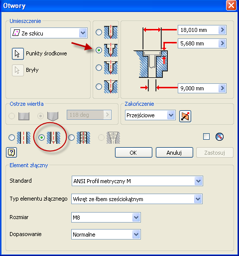

 Zakończ szkic. W dalszej części ćwiczenia utworzymy pogłębienie otworu przelotowego dla śruby z łbem sześciokątnym z przeglądu tabeli.
 Użyj polecenia Otwór. Wybierz punkt końcowy linii, aby określić położenie otworu.
