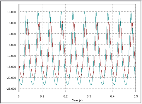

- Uruchom narzędzie Grapher wyjściowy.
- Na pasku narzędzi Grapher wyjściowy kliknij polecenie Importuj symulację.
- Wybierz plik Reciprocating Saw cam1.iaa. Dane symulacji zostaną dodane do przeglądarki narzędzia Grapher wyjściowy.
- Rozwiń węzeł Reciprocating Saw cam1.iaa, a następnie węzeł Trasy.
- Rozwiń węzeł Trasa:1, a następnie Pozycje.
- Kliknij P[Z], aby wyświetlić trasę w innych symulacjach dla polecenia Trasa. W ten sposób można porównywać wyniki symulacji.
