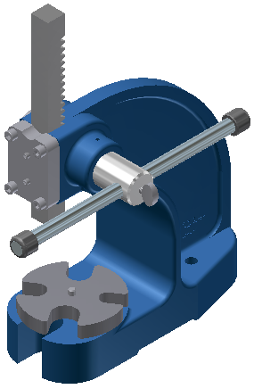

  1. Ustaw aktywny projekt na tutorial_files.
  2. Otwórz plik Arbor PressArbor_Press.iam.
  3. Kliknij polecenie Zapisz jako. Użyj nazwy Arbor_Press_anim1.iam jako nazwy pliku. Pamiętaj, że zapisywanie wszystkich elementów zależnych nie jest wymagane, lecz jednocześnie jest dodatkowym zabezpieczeniem przed ewentualnymi problemami.
  4. W przeglądarce zespołu rozwiń element WAŁ ZĘBATY:1.
  5. Kliknij prawym przyciskiem myszy wiązanie o nazwie OBRÓT WAŁU KĄTOWEGO (180.00 stopni) i odznacz pole wyboru obok opcji Wyłącz, aby włączyć wiązanie.
