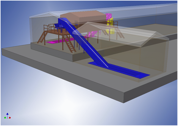

Ta metoda przydaje się podczas rozmieszczania dużego zespołu lub zespołu z komponentami, które składają się ze złożonej geometrii. Można utworzyć komponenty będące obiektem zastępczym, które są prostsze niż komponent główny. Można używać jednej części, aby przedstawić podzespół, utworzyć część bez otworów i zaokrągleń lub utworzyć część z mniej skomplikowaną geometrią.
