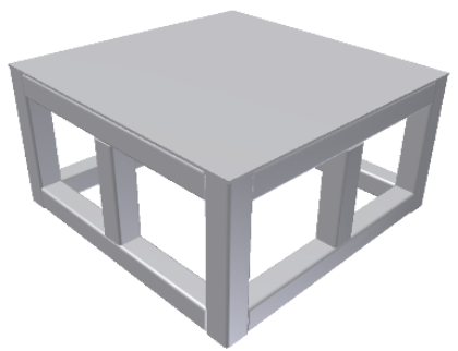

Optymalizacja modelu zespołu przy użyciu wariantów parametrów w analizie naprężeń.

Minimalizacja masy struktury przy jednoczesnym zachowaniu dopuszczalnych wartości przemieszczenia i naprężenia. Należy rozważyć kryteria bezpieczeństwa i zmiany rozmiaru profilu.
