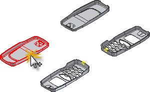

  1. Na wstążce kliknij kartę Układ formy > panel Kanały i kanały wlewowe > Lokalizacja przewężki.
  2. Wybierz model przedstawiony na ilustracji poniżej, aby spełnić wybór Część z tworzywa sztucznego w oknie dialogowym Położenie przewężki.
  3. Oba przypadki modelu Eksp-Górna część tel. kom. są dostępne w celu określenia Położenia przewężki. Obróć model, tak aby był zgodny z ilustracją poniżej. W każdym z wymienionych obszarów utworzona zostanie przewężka.
  4. Powiększ, aby wyświetlić model Eksp-Górna część tel. kom. przedstawiony na ilustracji poniżej. Wybierz punkt w pobliżu środka cienkiej powierzchni płaszczyzny, aby spełnić wybór Położenie.
    Dokonanie wyboru na tej powierzchni spowoduje ograniczenie lokalizacji przewężki do tej powierzchni. Lokalizacja przewężki na powierzchni jest początkowo definiowana jako wybrany punkt. Aby zmienić tę pozycję, można przypisać dokładne wartości U oraz V w oknie dialogowym Położenie przewężki.

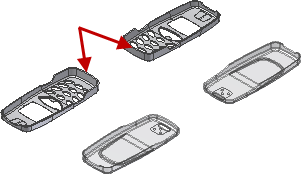

  8. Kliknij opcję wyboru części Część plastikowa.
  9. Wybierz komponent Eksp-Dolna część tel. kom., jak przedstawiono na ilustracji poniżej.
  10. Powiększ obszar modelu Eksp-Dolna część tel. kom. przedstawiony na ilustracji poniżej. Wybierz punkt w pobliżu środka dolnej powierzchni, aby spełnić wybór Położenie.
