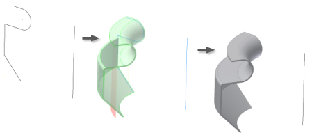

Tworzenie profilowania rolkowego jako elementu bazowego
  1. Tworzy szkic profilu składający się z linii, łuków, splajnów i łuków eliptycznych (zgodnie z wymogami). Dołącz linię, aby przedstawić oś obrotu na szkicu lub upewnić się, że szkic jest ułożony w pozycji umożliwiającej wykorzystanie jednej z osi domyślnych jako osi obrotu.
    Uwaga: Profilowanie rolkowe powoduje przekształcenie ostrych narożników szkicu w zagięcia gotowej części przy użyciu wartości promienia zagięcia. Działanie to przypomina funkcję Kształt kołnierza.
  2. Wyjdź ze szkicu.
  3. Na Karcie konstrukcji blachowej, panel Utwórz, kliknij Profilowanie rolkowe. Pojawi się okno dialogowe Profilowanie rolkowe.
  4. Kliknij geometrię profilu, aby obrócić.
  5. Kliknij narzędzie wyboru osi w oknie dialogowym Profilowanie rolkowe.
  6. Kliknij oś obrotu. Uwaga - Geometria osi obrotu musi być uwzględniona na szkicu przedstawiającym geometrię profilu.
  7. Ewentualnie zmień kierunek odsunięcia materiału od krzywej profilu.
  8. Ewentualnie zmień wartość Kąt obrotu lub kierunek. Uwaga - wartość kąta może nie być równa 360 stopniom w przypadku profili wielosegmentowych. Wartość Kąt obrotu wynosząca 360 stopni może być stosowana dla profili o pojedynczej, prostej linii.
  9. Ewentualnie wybierz alternatywną Metodę rozwijania. Uwaga - alternatywne Metody rozwijania mogą wymagać wyboru dodatkowych opcji graficznych lub wprowadzenia dodatkowych wartości.
  10. Ewentualnie wybierz alternatywną Regułę rozwijania.
  11. Ewentualnie wprowadź alternatywną wartość Promienia zagięcia.
  12. Kliknij przycisk OK, aby utworzyć Profilowanie rolkowe i zamknąć okno dialogowe. Ewentualnie kliknij opcję Zastosuj, aby utworzyć element Profilowania rolkowego i pozostawić okno dialogowe otwarte, aby utworzyć dodatkowe elementy Profilowania rolkowego z geometrii nieużywanego szkicu.
Uwaga: Kliknięcie polecenia Anuluj powoduje usunięcie wartości wejściowych i zamknięcie okna dialogowego bez utworzenia funkcji Profilowania rolkowego w każdym czasie.
