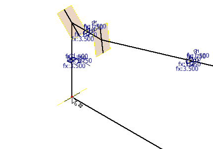

  3. Wybierz punkt w lewym dolnym rogu ramy.
  4. W polu Etykieta wpisz Lewy dolny.
  5. W kolumnie Geometria kliknij opcję Kliknij, aby dodać.

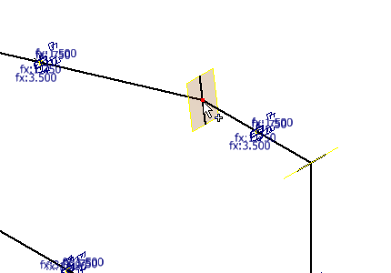

  6. Wybierz punkt w prawym dolnym rogu ramy.
  7. W polu Etykieta wpisz Prawy dolny.
  8. W kolumnie Geometria kliknij opcję Kliknij, aby dodać.

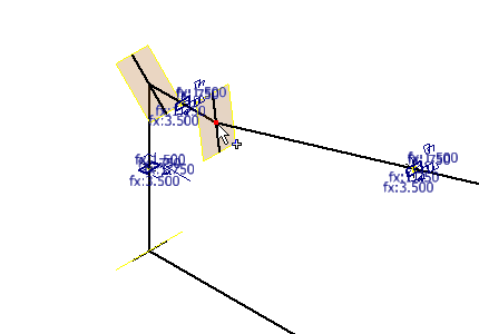

  9. Wybierz punkt na lewym końcu górnego środkowego składnika ramy.
  10. W polu Etykieta wpisz Lewy górny.
  11. W kolumnie Geometria kliknij opcję Kliknij, aby dodać.
  12. Wybierz punkt na prawym końcu górnego środkowego składnika ramy.
  13. W polu Etykieta wpisz Prawy górny. Naciśnij klawisz ENTER, aby zatwierdzić wprowadzone wartości.
