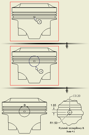

Wyświetlanie
Kształt krawędzi |
Określa Kołowy lub Prostokątny kształt krawędzi dla szczegółu. Kształt krawędzi jest identyczny w wypadku widoku macierzystego i szczegółu. |
Kształt wycięcia |
Określa rodzaj linii wycięcia jako Poszarpany (domyślny dla obu kształtów krawędzi) lub Gładki. |
Wyświetl wszystkie szczegóły obwiedni |
Wyświetla pełną obwiednię (kołową lub prostokątną) wokół wynikowego szczegółu. |
Wyświetl linię połączenia |
Wyświetla linię połączenia pomiędzy krawędzią a pełną obwiednią szczegółu. |
