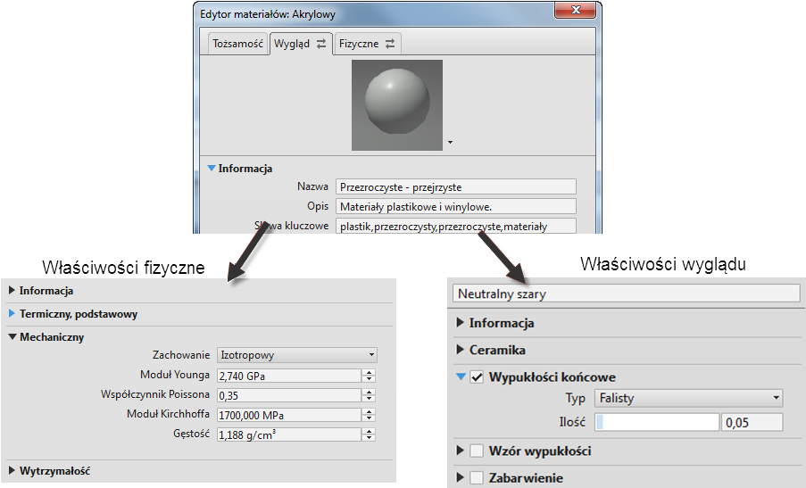

Właściwości materiału

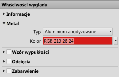

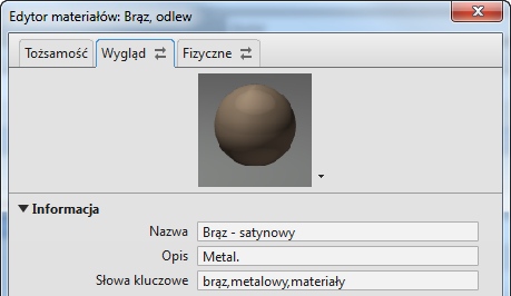

Na rysunku przedstawiono niektóre właściwości fizyczne i wyglądu materiału Brąz, miękka cyna, co przedstawiono w Edytorze materiałów. Właściwości fizyczne są zgrupowane w jednym zasobie materiału, a właściwości wyglądu w innym. Podczas edycji materiału można zmienić każdy zasób niezależnie. Można na przykład zmienić kolor brązu na czerwony. Można zastąpić zasób wyglądu na Aluminium, anodyzowane czerwone, który ma inne właściwości wyglądu.
Zasób wyglądu Aluminium, anodyzowane czerwone
Można zastąpić zasób fizyczny materiału Brąz, miękka cyna zasobem fizycznym przedstawiającym inny metal, taki jak aluminium czy miedź. Jednak zmiana gęstości i innych właściwości spowoduje powstanie materiału o innym zachowaniu.

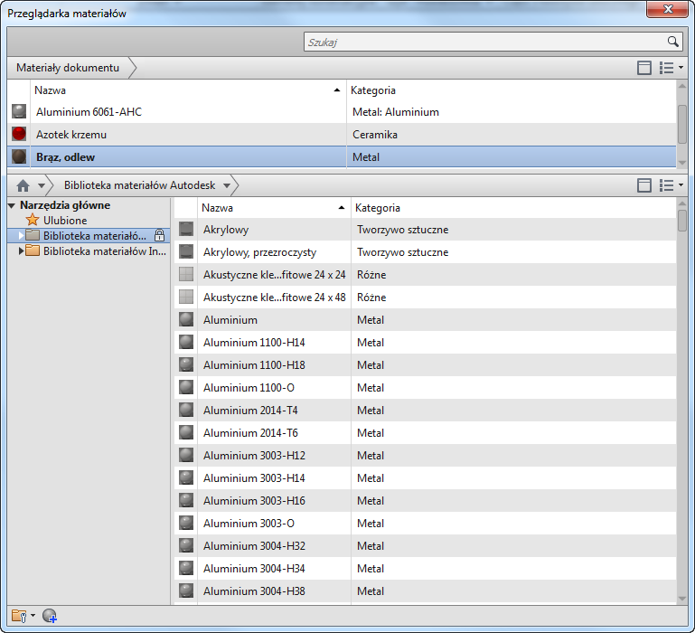

Przeglądarka materiałów
Przeglądarka materiałów służy do wyszukiwania materiałów i zarządzania nimi. Typowe operacje

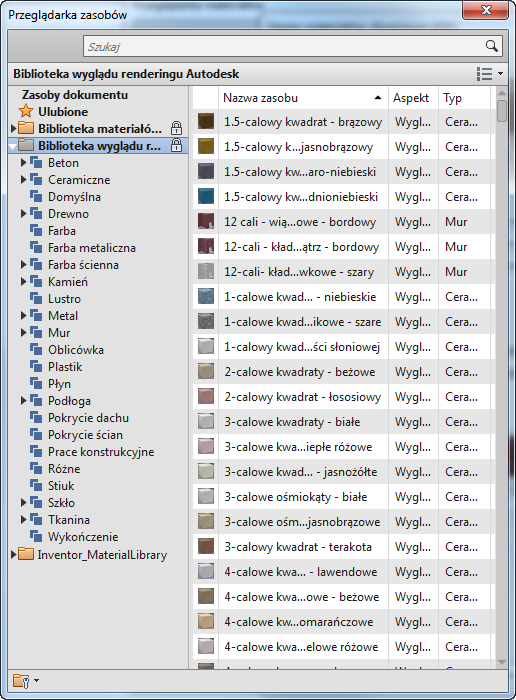

Przeglądarka zasobów
Przeglądarki zasobów służy do przeglądania dostępnych zasobów i zarządzania nimi. Jest on przydatna podczas wyszukiwania zasobów w celu dodania ich do materiału lub zastąpienia istniejącego zasobu materiału.
Materiały są podzielone na kategorie, takie jak metal, szkło, ceramika. Kategorie są podzielone na typy. Kategoria Metal zawiera typy: Aluminium, Stal i tak dalej. Każdy typ materiału ma określone właściwości fizyczne, które odróżniają go od innych typów. W ramach typu materiału istnieją różne klasy. Przykładowo: typ Stal może obejmować takie klasy jak 4130 Chromowo-molibdenowa, 403 Nierdzewna.
