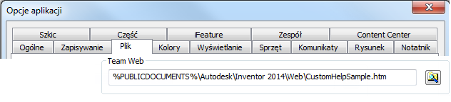

Konfiguruj rozwiązanie Team Web, aby uruchomić domyślne wybrane zasoby szkoleniowe
- Otworzyć okno dialogowe Opcje aplikacji.
- Na karcie Pliki określ stronę internetową lub plik w polu Team Web. Podaj łącze do pomocy niestandardowej lub na przykład łącze do samouczków programu Inventor na stronach Wiki.
Przetestuj

W oknie dialogowym Opcje aplikacji wyświetlana jest karta Pliki, zasoby Internetu lub intranetu lub plik określony w polu Team Web.
