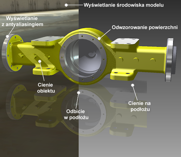

Program Inventor zapewnia proste w użytkowaniu systemy wizualizacji, aby umożliwić realistyczny widok projektowanych modeli. Uzyskany efekt zależy od możliwości karty graficznej, systemu operacyjnego i ustawień sprzętu graficznego w programie Inventor w opcji Opcje aplikacji
karta Sprzęt.
Na poniższych ilustracjach przedstawiono efekty, jakie można uzyskać przy różnych ustawieniach oprogramowania Autodesk i sprzętu. W tabeli podano minimalne wymagania systemowe.

Poziom elementu w programie Autodesk można znaleźć w systemie dwoma metodami:
W poniższej tabeli wskazano, jakie efekty są obsługiwane przez poszczególne poziomy elementów w programach Autodesk.
