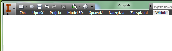

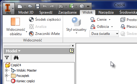

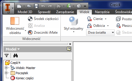

Wstążka ma na celu zapewnianie większej ilości przestrzeni graficznej dla modeli.

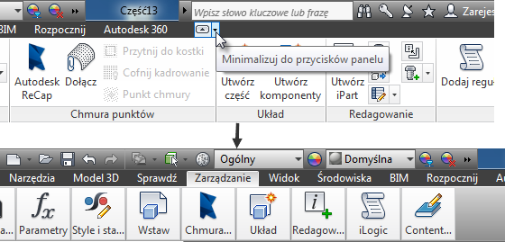

  1. Kliknij jednokrotnie przycisk Minimalizuj. Panele zostaną zmniejszone do przycisków panelu.

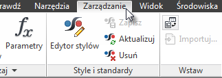

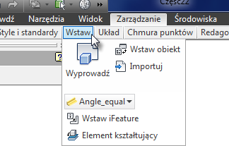

  2. Zatrzymaj kursor na panelu, aby wyświetlić polecenia tego panelu.

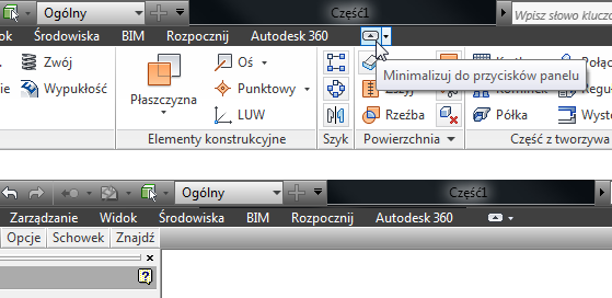

  3. Ponownie kliknij przycisk Minimalizuj, aby zmniejszyć do tytułów kart i paneli.
  4. Ponownie kliknij przycisk Minimalizuj, aby zmniejszyć do kart.
  5. Kliknij kartę, aby ją wyświetlić.
  6. Ponownie kliknij przycisk Minimalizuj, aby przywrócić pełną wstążkę.
Zamiast zmieniać stany wstążki, wybierz stan z menu rozwijanego.

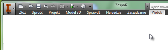

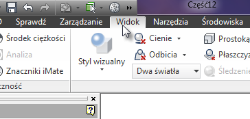

Można również użyć polecenia Wyczyść ekran w celu natychmiastowego zmaksymalizowania przestrzeni modelu.
  1. Na karcie Widok kliknij opcję Wyczyść ekran.
Polecenie to ukrywa przeglądarkę i maksymalizuje obszar graficzny do okna aplikacji. Panele karty są minimalizowane, jeśli wcześniej były zmaksymalizowane. Polecenie to również maksymalizuje okno programu Autodesk Inventor LT.
Można także użyć skrótu klawiaturowego Ctrl 0 (zero), aby przełączyć z opcji Wyczyść ekran. Przeglądarka i karty są również przywracane do stanu, w którym były poprzednio.
Kliknij przycisk Minimalizuj, aby przywrócić pełne wyświetlanie kart.
