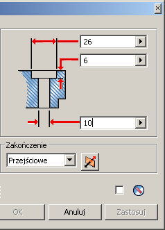

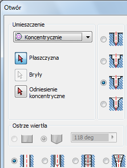

  2. W oknie dialogowym Otwór ustaw opcję Umieszczenie na Koncentryczne i typ otworu na Pogłębienie walcowe.
    • Średnicę pogłębienia ustaw na 26 mm.
    • Głębokość pogłębienia ustaw na 6 mm.
    • Średnicę otworu wierconego ustaw na 10 mm.
    • Opcję Zakończenie ustaw na Przejściowe.
  3. Kliknij strzałkę wyboru Płaszczyzny w oknie dialogowym, a następnie wybierz płaszczyznę przednią płaskownika obróconego. Pojawi się podgląd otworu, a strzałka wyboru przesunięta jest na Odniesienie koncentryczne.
  4. Na modelu w oknie graficznym wybierz krawędź profilu obróconego, aby określić krawędź koncentryczną.
  5. Naciśnij przycisk OK, aby utworzyć otwór.

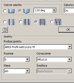

  7. W oknie dialogowym opcji Otwór:
    • Typ otworu ustaw na Bez pogłębienia.
    • Zakończenie ustaw na Do.
    • Otwór ustaw na gwintowany.
    • Typ gwintu ustaw na Metryczny profil M ANSI.
    • Rozmiar ustaw na 5.
    • Oznaczenie ustaw na M5 x 0.8.
  8. Wybierz powierzchnię wewnętrzną wgłębienia na modelu, aby określić zakończenie Do, a następnie wybierz polecenie OK, aby utworzyć otwór.
