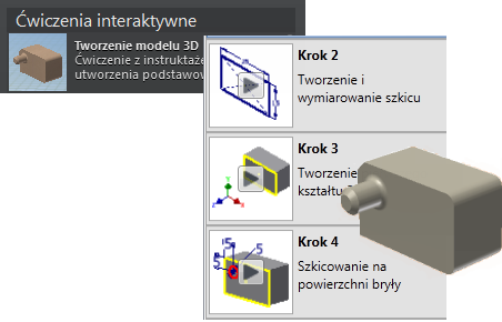

Nowe interaktywne ćwiczenia dotyczące podstawowych umiejętności przedstawia polecenia i procesy robocze umożliwiające tworzenie obiektów 3D w programie Inventor.
Utwórz interaktywne ćwiczenia
Można utworzyć własne interaktywne ćwiczenia na własny użytek lub w celu udostępnienia ich innym użytkownikom.

Interaktywne ćwiczenia nie są już instalowane w obszarze o ograniczonym dostępie.
Wcześniej były instalowane w plikach programu, czyli w lokalizacji, do której odstęp jest ograniczony. Teraz są zainstalowane w obszarze ogólnodostępnym. Uprawnienia administratora nie są wymagane, dlatego każdy może dodawać nowe interaktywne ćwiczenia.
Nowa lokalizacja: <dysk>:\Users\Public\Documents\Autodesk\Inventor 2014\Interactive Tutorial\en-US\
Ulepszenia w zakresie wyświetlania interaktywnych ćwiczeń
Nowy rozmiar, kształt i kolor wskaźnika polecenia wstążki i przycisk odtwarzania wideo zapewniają lepszą widoczność.
