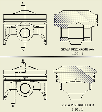

Gdy tworzysz przekrój, narysuj linię wzdłuż której powstanie przekrój. Widok przekrojowy może być również utworzony przez określenie linii na szkicu rysunkowym, skojarzonym z widokiem macierzystym.
Linia przekroju rozróżnia typy rzutów, które mogą powstać na jej podstawie. W zależności od sposobu jej narysowania, linia może zdefiniować typ przekroju lub obwiednię dla widoku częściowego.
Długość linii przekroju definiuje zakres przekroju. Linia przekroju, która przechodzi przez widok modelu tylko częściowo, spowoduje powstanie częściowego przekroju.
Jeżeli linia przekroju zostanie narysowana na zewnątrz widoku macierzystego, to zostanie zdefiniowana płaszczyzna, z której będzie rzutowany widok pomocniczy.
Podczas rysowania linii przekrojowej, wiązania do elementów i krawędzi są wyznaczane na podstawie ruchu wskaźnika. Po umieszczeniu punktu, gdy wyświetlana jest linia wnioskowania, wiązanie jest stosowane automatycznie.
Po narysowaniu linii przekrojowej, dostępne widoki będą wyświetlane podczas przesuwania kursora w oknie graficznym. Po umieszczeniu, widok można przesunąć tylko w ramach wiązania linii przekroju.
Po skojarzeniu szkicu rysunkowego z widokiem, można użyć dowolnej linii należącej do szkicu, która przechodzi przez geometrię widoku, aby określić przekrój.
Widok definiowany na podstawie linii przekroju jest zwykle dopasowany do widoku macierzystego. Może być przesuwany tylko w ramach wiązań wyrównania. Po usunięciu wyrównania, widok może być swobodnie przesuwany na rysunku, a linia przekroju z grotami strzałek i etykietą tekstową są wyświetlane w widoku macierzystym.
