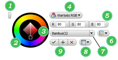

Minipasek narzędzi Wygląd zapewnia dostęp do właściwości wyglądu, dzięki czemu można zmienić tryb kolorów, wartości koloru, teksturę i próbkowanie tekstury.

  2. Wybierz powierzchnię mającą wygląd tekstury, który chcesz zmodyfikować. W pobliżu wybranej powierzchni pojawi się minipasek narzędzi Wygląd.
    Minipasek narzędzi składa się z kilku elementów dotyczących wyglądu:
    1. uchwyt do zmiany położenia,
    2. koło kolorów,
    3. ukryty kursor wyboru koloru,
    4. tryb koloru RGB lub HSB (barwa, nasycenie, jasność),
    5. wartości kolorów oparte na zbiorze wskazań RGB lub HSB,
    6. opcje wzoru oparte na zbiorze wskazań,
    7. wybór wyglądu,
    8. opcje minipaska narzędzi,
    9. przyciski OK, Zastosuj, Anuluj.
