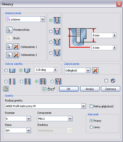

- Korzystając z okna dialogowego Otwór, wprowadź poniższe wartości, by utworzyć metryczny otwór gwintowany M6x1 - 6H z gwintem o głębokości 6 mm:
| Głębokość gwintu |
6 mm
| Ostrze wiertła |
118 stopni
| Zakończenie |
Odległość
| Typ otworu |
Gwintowany
| Typ gwintu |
Metryczny profil M ANSI
| Rozmiar |
6
| Oznaczenie |
M6x1
| Klasa |
6H
| Kierunek |
Prawy
Pojawi się okno dialogowe Otwór, jak pokazano na ilustracji.
- Kliknij przycisk OK, aby zamknąć okno dialogowe, utworzyć otwór gwintowany i wyjść z polecenia.
