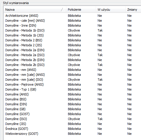

Oprócz lokalnych stylów dokumentu w rysunku są dostępne style z biblioteki stylów. Biblioteka stylów może zapisać wszystkie style wykorzystywane przez firmę użytkownika. Aby rozmiar dokumentu był mniejszy, więcej stylów jest przechowywanych w bibliotece stylów niż w rysunku.

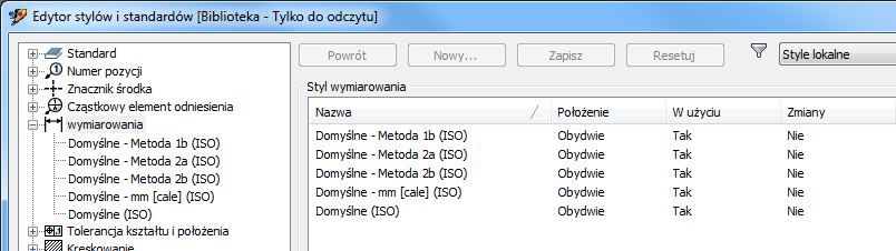

Przejrzyj style dostępne w dokumencie Drawing Styles.idw:
panel Style i standardy
opcję Edytor stylów
Zostanie wyświetlone okno dialogowe Edytor stylów i norm. W lewym panelu przeglądarki wyświetlane są style posortowane według typów. W prawym panelu są wyświetlane szczegóły elementu wybranego w panelu przeglądarki.
. W przeglądarce lista Standard zawiera wszystkie standardy dostępne w bibliotece stylów. Domyślny standard (ISO) jest pogrubiony, co wskazuje na to, że jest on aktywny w rysunku.
Aktywny standard określa zestaw stylów opisów używanych w rysunku. Ponadto zawiera on ustawienia widoków, tekstu, kreskowania i wartości domyślnych obiektów.
Nowy standard oparty na domyślnym (ISO) zostanie dodany do przeglądarki pod węzłem Standard.
