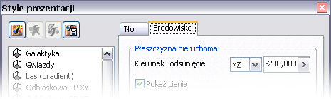

  3. Aktywuj styl sceny, aby uzyskać najlepszą jakość obrazów. Udostępniono kilka stylów scen — można także tworzyć nowe.
    • W panelu Prezentacja kliknij Style prezentacji.
    • W oknie dialogowym Style prezentacji kliknij polecenie Nowy styl i nadaj mu nazwę XZ refleksyjny GP(Tan).
    • Na karcie Środowisko okna dialogowego ustaw Kierunek i odsunięcie, jak przedstawiono na ilustracji.
    • Skonfiguruj pozostałe ustawienia zgodnie z preferencjami, zapisz zmiany i kliknij Gotowe.
