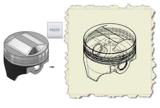

Widok z przodu
Można również ustawić dowolny punkt widzenia jako widok Przód.
  1. Wybierz dowolną powierzchnię za pomocą narzędzia ViewCube, inną niż powierzchnia aktualnie oznaczona jako Przód.
  2. Kliknij prawym przyciskiem myszy narzędzie ViewCube, a następnie wybierz opcję Ustaw bieżący widok jako widok z przodu.
Funkcja ta powoduje zmianę orientacji wszystkich widoków prostokątnych i izometrycznych modelu, np. widok Tył musi być zawsze przeciwny do widoku Przód.
Zauważ, że widok nie musi być prostokątny. Można określić dowolny punkt widzenia jako widok Przód.

Tak jak sugerowano na wstępie, widoki rysunkowe utworzone po ponownym zdefiniowaniu widoku modelu uwzględniają ponownie zdefiniowany widok modelu.
Z drugiej strony redefiniowanie modelu widoku nie jest wstecznie skojarzone. Widoki rysunków utworzone przed zmianą definicji widoku modelu nie są dostosowywane do zmienionej definicji.
