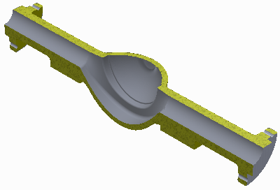

Tworzenie widoku przekroju w jednej czwartej
Tworzy widok w jednej czwartej przekroju modelu
  1. Kliknij kolejno kartę Widok panel Wygląd Widok przekroju w jednej czwartej.
  2. Wybierz dowolną płaszczyznę lub płaską powierzchnię jako pierwszą płaszczyznę cięcia.
  3. Kliknij prawym przyciskiem myszy i wybierz polecenie Odwróć, aby zmienić kierunek przekroju.
  4. Przeciągnij płaszczyznę lub wprowadź wartość w polu, aby zmienić położenie.
  5. Kliknij przycisk Kontynuuj.
  6. Wybierz dowolną płaszczyznę lub płaską powierzchnię jako drugą płaszczyznę cięcia.
  7. Kliknij prawym przyciskiem myszy i wybierz polecenie Odwróć, aby zmienić kierunek przekroju.
  8. Przeciągnij płaszczyznę lub wprowadź wartość w polu, aby zmienić położenie.
  9. Kliknij przycisk Kontynuuj.
  10. Kliknij prawym przyciskiem myszy, a następnie wybierz:
    • OK, aby zastosować przekrój.
    • Odwróć, aby zmienić kierunek przekroju.
    • Widok przekroju w trzech czwartych, aby zmienić typ widoku przekroju.
    • Ruch wirtualny > Płaszczyzna przekroju 1 lub Płaszczyzna przekroju 2, aby zmienić położenie płaszczyzny.
