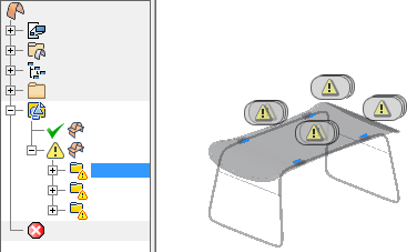

Kliknij polecenie Znajdź błędy.
Prawidłowa geometria |
Geometria, która wymaga dalszego sprawdzania |
Geometria, która zawiera błędy i wymaga naprawy |
Sprawdź typy błędów widoczne w węźle powierzchni złożonej.
Kliknij węzeł macierzysty typu błędu, aby wyświetlić znacznik błędu we wszystkich położeniach, w których występuje problem. Zauważ, że wszystkie poważne błędy modelu znajdują się na płytkach mocujących.
