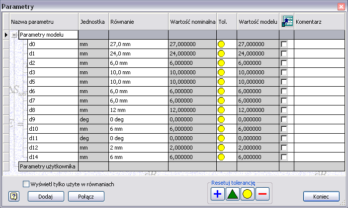

Plik Nozzle.ipt jest taki sam jak inne części pod względem zdefiniowania przez parametry. Parametry są wartościami przypisanymi do elementów, które tworzysz. Po naszkicowaniu i zbudowaniu elementu program Autodesk Inventor LT automatycznie przypisuje parametry do wartości kontrolujących elementy.
- Na wstążce kliknij
kartę Zarządzaj
panel Parametry
Parametry
, aby otworzyć okno dialogowe Parametry.
- Przejrzyj listę parametrów modelu już przypisanych do części.
- Za każdym razem, gdy wymiarujesz element lub definiujesz element kształtujący, program Autodesk Inventor LT przypisuje nazwę parametru do wprowadzonej wartości.
- Każdy parametr w modelu jest poprzedzony literą d. Można edytować każdy parametr, lecz należy pamiętać, że litera d jest zarezerwowana dla nazw parametrów. Aby uniknąć konfliktów, nie używaj tego przedrostka podczas definiowania parametrów w tabeli zewnętrznej.
- Aby edytować nazwę parametru lub wyrażenie, kliknij komórkę, którą chcesz zmienić.
- Użyj tej samej metody do dodawania komentarzy.
