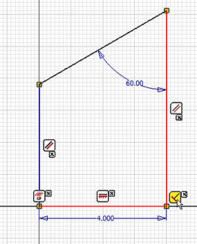

Ikony reprezentują wiązania zastosowane w geometrii przez użytkownika albo zastosowane w systemie po utworzeniu geometrii.
Przytrzymaj wskaźnik myszy nad ikoną wiązania prostopadłości w pobliżu prawej pionowej linii segmentu.
Zauważ, że linie prostopadłe są podświetlone tak jak ikony wiązań prostopadłości. Używając tej techniki, możesz zrozumieć wiązania sieci, które rządzą w szkicu.
