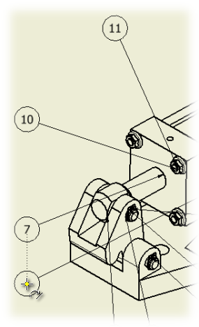

Po automatycznym umieszczeniu wielu numerów pozycji, konieczne może być przemieszczenie jednego lub większej liczby numerów pozycji bądź linii odniesienia numerów.
W niniejszym przykładzie linia odniesienia dla numeru pozycji 1 (identyfikującego bazę) niepotrzebnie przecina cylinder. Poniżej opisano procedurę przesuwania zarówno numeru pozycji, jak i strzałki linii odniesienia.
Podczas przeciągania w dół wyświetlana jest pionowa kropkowana linia, wskazująca, że przesuwany numer pozycji jest w jednej linii z numerem pozycji 7.
Następnie zmień położenie strzałki linii odniesienia.
