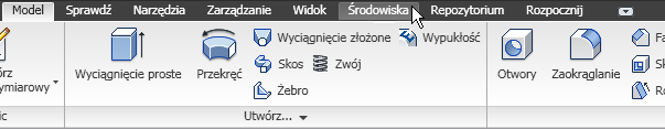

Dostęp do środowiska z pliku części
  1. Kliknij kartę Środowiska dostępną na wstążce w pliku Część.
  2. Kliknij jedno z dostępnych środowisk.

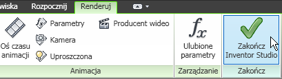

Wychodzenie ze środowisk dostępnych na karcie Środowiska
Po prawej stronie wstążki, na panelu Koniec kliknij przycisk Zakończ [środowisko].
