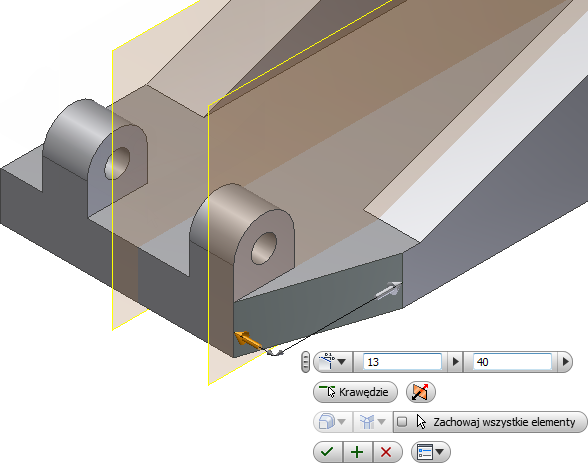

    W następnym etapie z przodu bazy utworzone zostaną dwie fazy w celu zmniejszenia powierzchni przedniej części bazy. Do określenia odległości fazowania należy użyć polecenia Zmierz odległość, aby wyodrębnić odległość pomiędzy dwiema płaszczyznami.
  16. Użyj polecenia Zmierz odległość. Polecenie to można znaleźć w menu znakowym lub na panelu Zmierz karty Narzędzia. Wybierz płaszczyznę po zewnętrznej stronie części oraz płaszczyznę przedniej powierzchni na małej płycie montażowej. Odległość pomiędzy powierzchniami powinna wynosić 13 mm. Korzystając ze tej odległości, należy utworzyć fazę rozciągającą się od krawędzi elementu do krawędzi odbitej kopii.
  17. Uruchom polecenie Fazowanie. Wybierz opcję Dwie odległości z przycisku rozwijanego na minipasku narzędzi.
  18. W lewym polu wprowadzania wartości na minipasku narzędzi wprowadź wartość 13 mm w opcji Odległość 1, a wartość 40 mm w opcji Odległość 2 w prawym polu wprowadzania wartości. Kliknij przycisk Krawędzie i wybierz pionową krawędź na zewnątrz części. Jeżeli podgląd obrazu wygląda inaczej niż na poniższej ilustracji, zamień wartości odległości lub użyj strzałki polecenia Odwróć kierunek, aby zmienić powierzchnię odniesienia.
  19. Kliknij zielony przycisk Zastosuj (+), aby utworzyć fazę, i pozostań przy poleceniu Fazowanie. Wybierz przeciwną krawędź zewnętrzną, aby utworzyć drugą fazę. Zamień wprowadzane wartości lub użyj przycisku odwracania kierunku, aby osiągnąć pożądany wynik.
