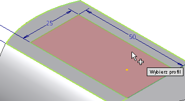

  1. Wybierz dowolną z czterech linii tworzących naszkicowany prostokąt, by wyświetlić minipasek narzędzi szkicu.

  3. Kliknij przycisk Wyciągnięcie proste i wybierz prostokąt jako profil do utworzenia wyciągnięcia. Upewnij się, że dokonujesz wyboru wewnątrz prostokąta.
