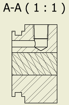

Utwórz szkic. W grupie Rysuj kliknij Rzutuj element, a następnie wybierz cztery linie na środku rzutu. Kliknij Gotowe (ESC).
Na karcie Szkic w grupie Rysuj kliknij Obszar wypełnienia/kreskowania, a następnie kliknij profil zdefiniowany przez rzutowane linie.
Na szkicu zostanie wyświetlony szyk. Mimo że wybrano szyk Próbka1, pozostałe ustawienia nie zostały uaktualnione. Poprzednia wartość ustawienia Kąt nie współpracuje dobrze z tym szykiem, dlatego spróbuj poeksperymentować z innymi kątami.
W polu Kąt wprowadź 90 stopni i kliknij OK.
Okno dialogowe zostanie zamknięte. Kliknij Zakończ szkic, aby powrócić do rysunku. Rzut przekroju będzie odpowiadał poniższej ilustracji.
