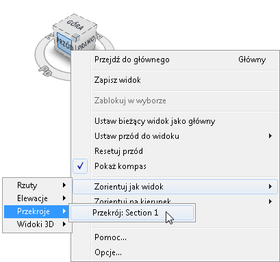

Aby zorientować widok 3D na inny widok:
  1. W widoku 3D prawym przyciskiem myszy kliknij narzędzie ViewCube.
  2. Wybierz opcję Zorientuj do widoku, a następnie wybierz typ i nazwę widoku.
