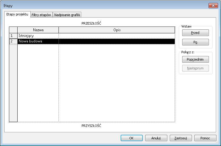

  2. Kliknij pole liczbowe odpowiadające etapowi.
    Podświetlony zostanie cały wiersz. Revit LT Na poniższym rysunku widać zaznaczony etap Nowa budowa.
