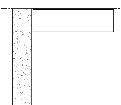

Połączenie belka-ściana uzyskuje się, rysując belkę i dołączając jeden z jej punktów końcowych do punktu środkowego całkowitej grubości ściany.
Odsunięcie od otworów i cięcie mają zastosowanie podczas łączenia belek ze ścianami konstrukcyjnymi. Belki są wzajemnie niezależne i powiązane tylko wspólną ścianą, a także będą odpowiednio cięte od ściany. Cofnięcie belki do gniazda jest możliwe poprzez usunięcie cięcia przy użyciu narzędzia połączeń belek.
| Połączenie belka-ściana z wcięciem | Połączenie belka-ściana bez cięcia |
