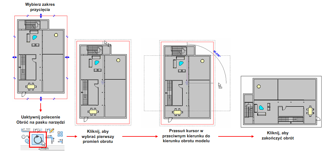

Aby obrócić widok według jego zakresu przycięcia:
  1. Otwórz widok projektu do obrócenia.
  2. Na pasku kontroli widoku kliknij przycisk (Pokaż zakres przycięcia).
    Zakres przycięcia zostanie wyświetlony w widoku. Aby wyświetlić cały zakres, może być wymagane pomniejszenie widoku.
  3. Wybierz zakres przycięcia.
  4. Kliknij kolejno kartę Modyfikuj <typ widoku>panel Modyfikuj(Obróć).
    Uwaga: Aby narzędzie Obróć było dostępne, bieżącą orientację widoku na palecie Właściwości projektu należy ustawić na północ.
  5. Obróć widok.
    Aby uzyskać więcej informacji na temat narzędzia Obróć, zobacz Obracanie elementów.
