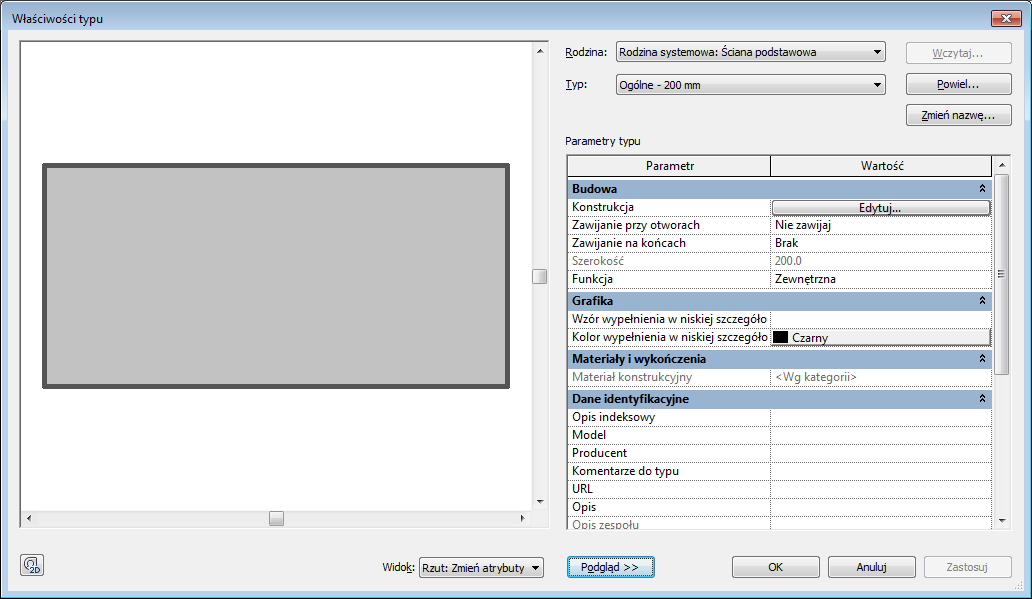

Okno dialogowe Właściwości typu zawiera okno pokazujące typ rodziny. Podczas ustawiania parametrów i zmiany wartości typu obraz w oknie stosownie się zaktualizuje.
Aby wyświetlić podgląd typu rodziny
  1. W obszarze rysunku wybierz element należący do żądanego typu.
  2. Na palecie Właściwości kliknij przycisk (Edytuj typ).
    Wyświetlone zostanie okno dialogowe Właściwości typu.
  3. Aby wyświetlić (lub ukryć) podgląd typu rodziny, kliknij przycisk Podgląd znajdujący się w dolnej części okna dialogowego.
    Podczas ustawiania parametrów obraz w oknie stosownie się zaktualizuje.

Poniżej widoczny jest przykład okna dialogowego Właściwości typu dla typu ściany z wyświetlonym polem podglądu.
