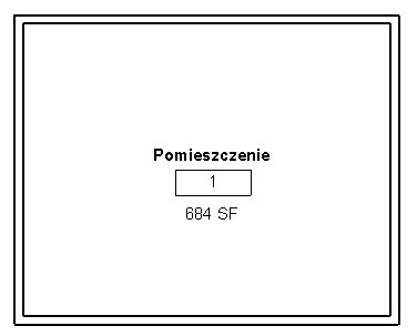

Załóżmy na przykład, że model główny zawiera następujące pomieszczenie.

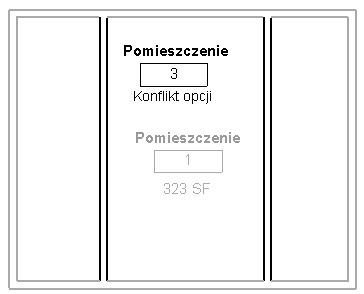

Po dodaniu pomieszczenia do wariantu projektu oznaczenie pomieszczenia informuje o konflikcie wariantów.
Uwaga: Jeśli utworzono zestawienie pomieszczeń, w kolumnie Powierzchnia pomieszczenia również wyświetlany jest Konflikt wariantów.
Aby poznać przyczynę konfliktu wariantów, wybierz oznaczenie pomieszczenia znajdującą się na rzucie lub przejdź do zestawienia pomieszczeń i zaznacz komórkę w wierszu, w którym występuje konflikt. Następnie kliknij kolejno kartę Modyfikuj | Oznaczenia pomieszczeńpanel Ostrzeżenie (Pokaż powiązane ostrzeżenia). Wyświetlone zostanie ostrzeżenie, które można rozwinąć, aby przeczytać o przyczynach konfliktu i możliwościach jego rozwiązania.
